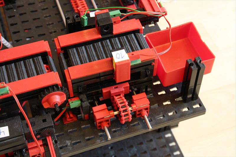

Detail fahrbahres Fließband
Konstruiert und fotografiert von Sebastian.
Hochgeladen am 12.10.2013, 14:55 von Sebastian.  7 / 16
Das fahrbahre Fließband wird von einem Power Motor 1:30 auf zwei 4mm Achsen verschoben. Die Abschaltung in der jeweiligen Position erfolgt über zwei Taster. Das Band an sich wird von einem XS-Motor betrieben. Die Stromversorgung läuft über eine Energiekette. Die rote Kassette auf der rechten Seite dient dazu aussortierte Werkstücke aufzufangen.
