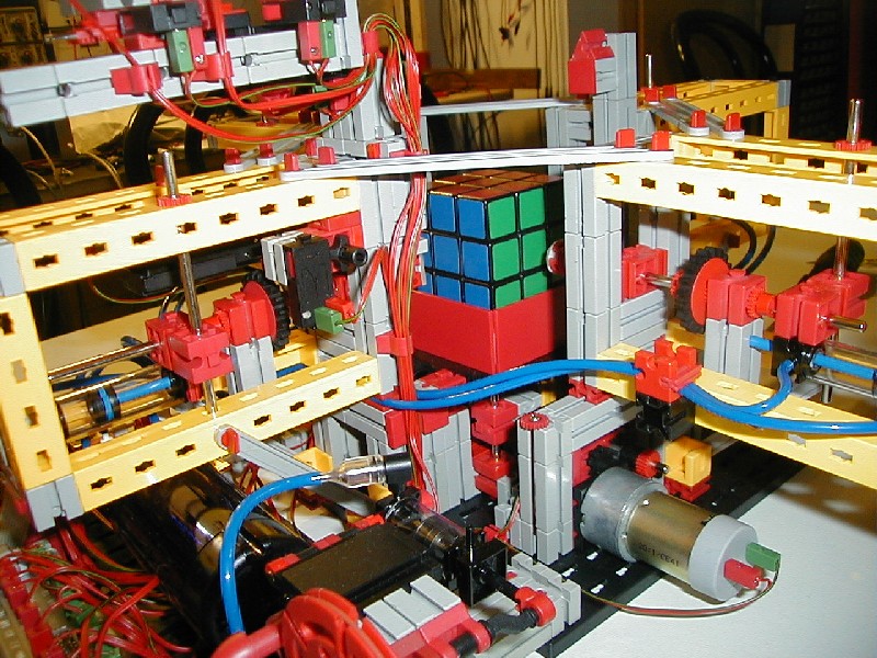

Cube Dreher
Hochgeladen am 16.4.2005, 17:53 von ROBOProEntwickler.  3 / 5
Das Teil auf dem der Würfel steht dreht die unterste Scheibe des Würfels. Den Dreher kann man absenken, so dass er beim Wenden des Würfels nicht im Weh ist. Das Oberteil wird von den 4 pneumatischen Armen festgehalten
wahsager (17.4.2005, 01:51:08)
So am RandeDen 9V / 20:1-Power-Motor, gibts den tatsächlich schon in freier Wildbahn?
ROBOProEntwickler (25.4.2005, 21:43:12)
Re: so am RandeNa ja, meine Werkstatt kann man nicht so ganz als “frei Wildbahn” bezeichnen. Ich hatte auch nur die 1:8 und 1:50, bis ich mal ein paar 1:20 zum Testen der Abtastgeschwindigkeit bekommen habe ;-)
