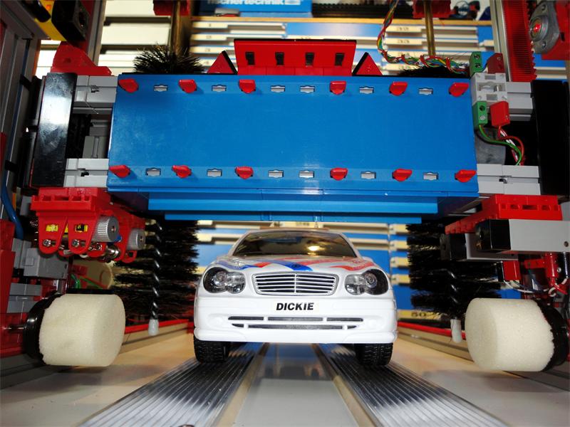

Fischertechnik Autowaschstrasse
Hochgeladen am 26.10.2011, 17:53 von peterholland.  20 / 22
Der Gebläsetrockner, der wie zuvor die Querbürste von zwei Laser-Lichtschrankensignalen gesteuert wird, fährt die Fahrzeugkontur ab, um einen Trocknungsvorgang zu simulieren. Die obere und untere Endlage von Querbürste und Gebläsetrockner werden durch Schalter erfasst.
Ich habe herausgefunden dass : o Fotozellen mit dem richtingen kleine Störlichtkappen mit Laserlicht ebenso gut funktionieren als o Fototransistoren mit Laserlicht.
