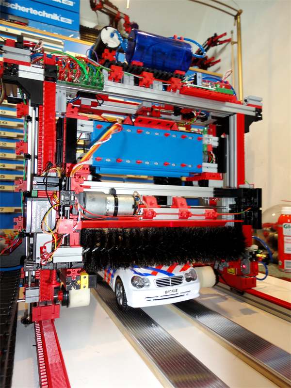

Fischertechnik Autowaschstrasse
Konstruiert von Peter Poederoyen NL. Fotografiert von Peter Poederoyen NL.
Hochgeladen am 26.10.2011, 17:53 von peterholland.  13 / 22
Das Portal bewegt sich weiter während sich die Querbürste zu drehen beginnt und die Vertikalbürsten ihre Drehung fortsetzen. Die Querbürste fährt, gesteuert von zwei Laser-Lichtschranken signalen die Höhenkontur des Fahrzeugs ab. Ich habe verschiedene billige Laserpointer dafür genutzt. http://www.conrad.de/ce/de/product/776265/LASERPOINTER-SCHLUeSSELANHAeNGER-ROT
