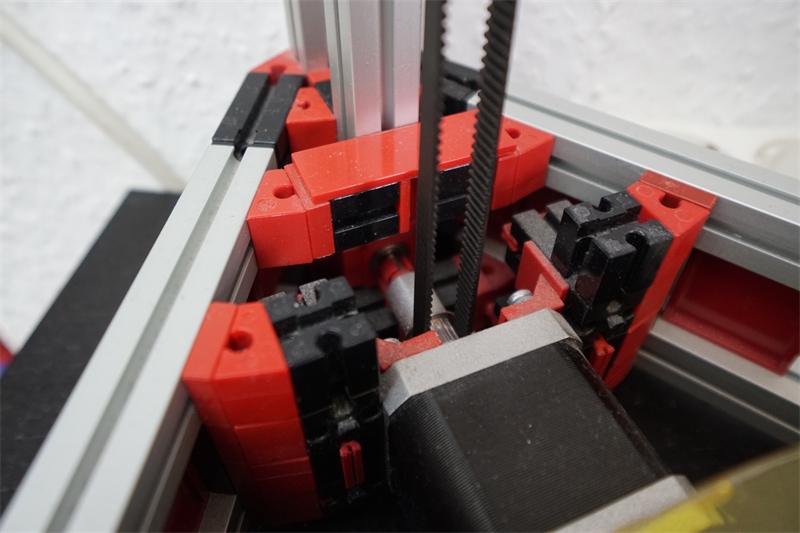

Riemenantrieb
Konstruiert und fotografiert von Severin.
Hochgeladen am 31.7.2016, 17:44 von Severin.  4 / 24
Die Motorwelle wird gegenüber von einem Kugellager geführt um nicht die volle Kraft des Riemens aufnehmen zu müssen.
Severin (1.8.2016, 11:36:42)
Dazu muss noch gesagt werden, die Entlastung der Motorwelle ist nicht dafür da die Lager der Motoren zu schonen (die halten das ohne weiteres aus), sondern die Motorhalterung zu stabilisieren
