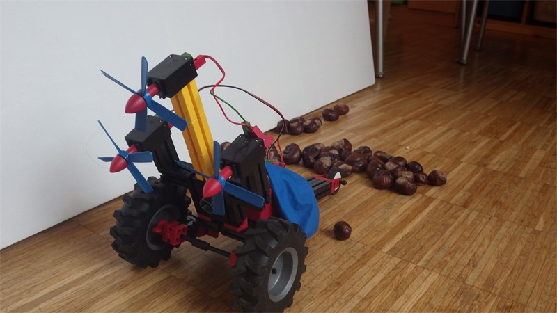

Luft-Flitzer von Nele&Noah ENDE
Konstruiert von Nele & Noah. Fotografiert von Kai Baumgart (DasKasperle).

Stefan Falk (26.5.2013, 10:56:48)
Müsste es nicht noch effektiver sein, wenn Ihr die Propeller wirklich nach hinten und nicht schräg nach unten ausrichtet?
Gruß, Stefan
majus (27.5.2013, 15:21:37)
Hallo,
das glaube ich nicht, so strömt der Luftstrom gegen den Boden und drückt sich davon weg (oder?) Welchen Sinn hat eigentlich der Luftballon? (Bin ich zu doof?)
Gruß Majus
Sushitechnik (28.5.2013, 12:48:32)
Hallo Majus, der Luftballon ist noch der Überrest vom ersten “Versuchsaufbau” und dann hat er noch dafür gesorgt, dass das Akku nicht vom Modell rutscht.
Hallo Stefan, am besten wir probierens mal aus.
10m Strecke mit festen Start- und Endpunkt und dann verschiedene “Stellungen” der Propeller und eine Stopuhr.
DasKasperle (16.6.2013, 11:05:18)
Ergebnisse des empirischen Versuchsaufbaus:
Teststrecke: 8m Start- und Zielpunkte immer dieselben
Modell 1: mit Winkelstein 30°, Luftschrauben nach UNTEN gebeugt = 12,60 Sekunden Modell 2: OHNE Winkelstein 30° = 10,40 Sekunden Modell 3: mit Winkelstein 30°, Luftschrauben nach OBEN gebeugt = 28,70 Sekunden
