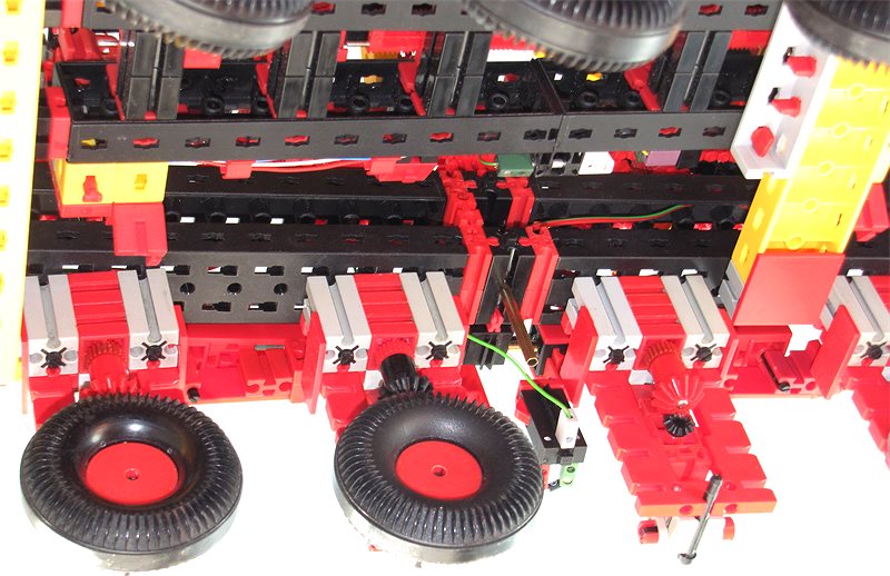

neue Fahrwerksbeine
Hochgeladen am 3.8.2015, 22:11 von Harald.  18 / 22
Die Fahrwerksbeine mussten deutlich stabiler gebaut werden. Das Chassis 31557 der BSB kam dazu gerade recht. Die Achsen in den Reifen 60 sind mit Absicht weich und nicht aus Metall: die Reifen brauchen etwas Druck von oben, damit sie an die Kegelräder angedrückt werden, also muss die Achse nachgeben können.
Der gelbe U-Träger ist Transportsicherung. Er hält den Ladebalken fest und hält die Fahrwerksseiten auf Abstand.
