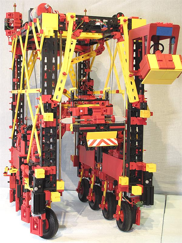

Totale
Hochgeladen am 29.9.2014, 22:15 von Harald.  1 / 22
Ansicht von vorn. Der gezeigte Lenkeinschlag ist getürkt: eine Seite steht auf “geradeaus”, die andere auf “ganz nach links”
Marten70 (2.10.2014, 10:46:41)
Wow! Spitze! Supermodell! Viele schöne technische Lösungen, am Limit von Fischertechnik (arme gelbe Streben im Radaufhängung ;) ) .
Das erste Bild, und ich bin schon gespannt was noch folgen wird in Details!
MfrGr Marten
Harald (2.10.2014, 15:22:33)
Danke!
In der Tat, mit dem Antrieb und den Radführungen sind die Grenzen von ft erreicht. Der ganze Aufbau verwindet sich auch ein bisschen, trotz aller Versteifungen.
Achte doch mal auf die Führung des Ladebalkens in den Messingachsen, und finde die zwei Exoten, die irgendwo versteckt sind ;-)
Gruß, Harald
Stefan Falk (2.10.2014, 20:31:16)
Gelochte Kardanwürfelchen? An zweierlei Soße? Gruß, Stefan
Harald (2.10.2014, 22:24:29)
In der Tat: gelochte Kardanwürfelchen. Zu irgendwas müssen ja die 35115 gut sein :-) Soße ist da keine dran, aber die Messingrohre sind poliert, damit der Ladebalken nicht so ruckelt.
Die zwei Exoten sind “Spur N Grundplatten” 36093, die die schwarzen Differenziale in Position halten. Da hat nichts anderes in den schmalen Spalt hinein gepasst.
Gruß, Harald
