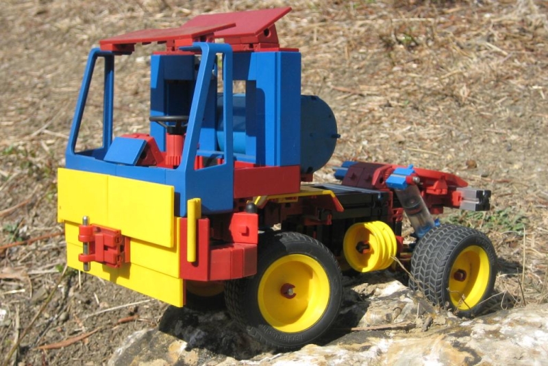

Zugmaschine - v.1 - vorne links
Konstruiert und fotografiert von .zeuz.
Hochgeladen am 5.9.2008, 16:16 von zeuz.  1 / 13
Mein Kindheitstraum, die 80ger jahre Trucks .. zu spät, es gab nur noch Master. Das ist mein erster Versuch heute mal so etwas ähnliches nachzubauen .. hoffentlich bald mit Proportionaler ft Fernsteuerung.
Stefan Falk (5.9.2008, 16:20:32)
Stark! Endlich machts mal einer! Bitte mehr Detailfotos, auch von der Vorderachse. Ist die auch gefedert? Und momentan sieht es mir so aus, als ob die Zylinder noch nicht unter Druckluft stehen - wie funktioniert die Federung?
Gruß, Stefan
zeuz (5.9.2008, 18:10:07)
Vorderachse ist gefedert, aber nicht pneumatisch. Sehr richtig erkannt, leider habe ich im Moment keine funktionierenden Zylinder, und auch meine Airtanks sind undicht. Die geplante Funktion ist wie folgt: ein kleiner Kompressor, der in den Luftspeicher pump. Der Luftspeicher bildet geschlossenen Kreislauf mit dem oberen Zylinder teil. Durch ein Ventil kann Druck abgelassen werden und dutch Aktivierung des Kompressor kann Druck nachgepumpt werden.
Gruß Norbert
pinkpanter (6.9.2008, 15:31:22)
Ein Low-Rider!! ;-)
