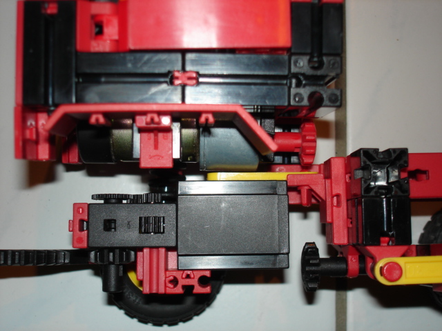

Hier die Vorderachse im Detail. Der Mini-Motor wird nur von einer Strebe 30 gehalten und federt mit der Achse mit.
Die Ansicht täuscht: Die beiden Spriralfedern der Vorderachse drücken in Nominallage das Fahrzeug nach oben, und zwischen den beiden Motoren verbleibt genügend Platz zum federn. Die Strebe 30 liegt also nicht am Power-Motor an.
