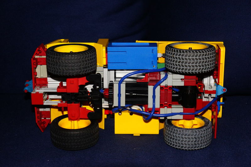

Ansicht von unten
Konstruiert und fotografiert von Peter Habermehl (PHabermehl).
Hochgeladen am 25.10.2015, 14:30 von PHabermehl.  2 / 9
In der Ansicht von unten sieht man, daß als Antrieb ein XM-Motor mit 2:1 Untersetzung eingebaut wurde. Die Abtriebsseite des Motors ist nach vorne gerichtet und es sitzt ein Z10 auf der Welle. Dieses treibt über ein Z20 die Antriebswelle an, die an die Hinterachse geht.
Die Hinterachskonstruktion ist ungefedert.
