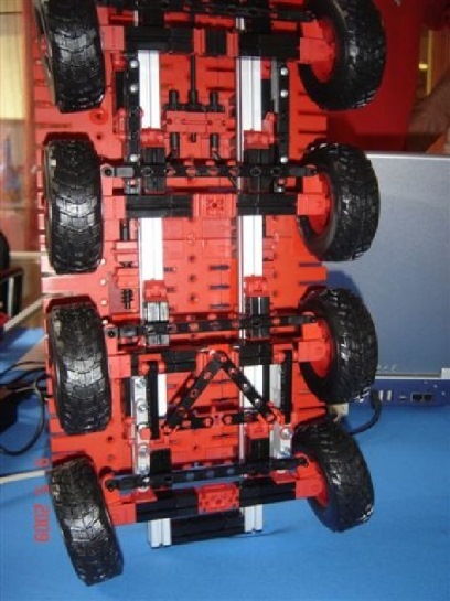

Die m1 Schnecken sind zur höhen veränderung: hat leider nicht geklapt. Ist einfach zu schwer
Harald (11.6.2013, 07:01:26)
Hallo Peter,
welche Höhe soll denn da verstellt werden? Ich sehe nichts, was die Schnecke dort bewegt.
Gruß, Harald
pk (11.6.2013, 17:10:09)
Der Sattelanhänger ist hydraulisch um +100mm/ -80mm in der Höhe verstelbar. Wen Du dir mal auf “Page 11” der bauanleitung von das Revellmodell, die Bilder 59 bis 64 ansiehst, siehst Du das die Hydraulikcylinder #127 + #128(bild 62) über Winkellenker der ladefläche auf die Federpackete, hoch drücken.
