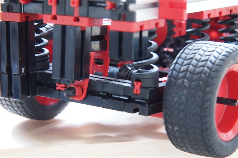

Hinterachsaufhaengung: Pendelachse
Konstruiert und fotografiert von Heiko Engelke.
Hochgeladen am 7.6.2011, 17:30 von heiko.  17 / 21
Die Verkleidung wurde entfernt, damit es ein bisschen heller wurde. Wir sehen den schoenen Teil der Pendelachsaufhaengung. Der Baustein 30 hinten nimmt auch die Anhaengerkupplungs-Attrappe auf. Das Kupplungsstueck, das die Pendelachse in der Mitte festhaetl, wird also beim Rueckwaertsfahren ganz schoen verbogen, weil die angetriebene Hinterachse gegen den Baustein 30 stoesst.
