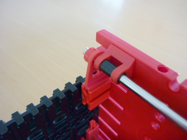

Klappenscharnier
Konstruiert von H.A.R.R.Y. Fotografiert von R. Trapp.
Hochgeladen am 7.7.2016, 15:20 von H.A.R.R.Y.  9 / 23
Die Mulde hat natürlich eine Klappe! Das Scharnier sitzt oben und das Bild dürfte für sich sprechen. Die Metallachse 90 geht einfach durch und je Seite verhindert eine Klemmbuchse 5 deren Herausrutschen. Alles andere klemmt von alleine ausreichend fest. Dem BS7,5 kann man untendrunter und nach vorne hin je eine Bauplatte 15 x 15 mit Zapfen (!) spendieren, dann verdreht sich nichts.
Die Klappe selbst besteht dann aus einer weiteren Grundplatte 90 x 90. Wegen der Anordnung des Scharniers schließt sie recht gut wenn die Mulde waagerecht liegt.
