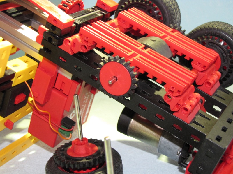

Hochgeladen am 20.7.2013, 19:21 von Harald.  4 / 7
Das Differenzial 31500 sitzt mittig in einer Wippe, auf der auch die beiden Achsen gelagert sind. Die Wippe schaukelt auf den Zapfen der BS15/Loch, in denen die Z20 gelagert sind.
