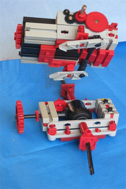

Frontantrieb aufgeklappt von der Seite
Konstruiert und fotografiert von Martin Wanke.
Hochgeladen am 8.5.2015, 17:37 von Martin Wanke.  9 / 11
Und wieder zuklappen. Die Riegelscheibe hat zusammen mit der Klemmbuchse genügend Reibung, um die Lenkung anzutreiben. Sie dreht erst durch, wenn die Schneckenmutter am Anschlag ist.
Stefan Falk (8.5.2015, 18:27:00)
Hervorragend. Alles so kompakt, so Ideenreich, so lecker - das lässt ja für das fertige Modell nur Großartiges erahnen! Gruß, Stefan
Harald (12.5.2015, 20:55:39)
toootschick, das Teil!
So muss Technik :-)
