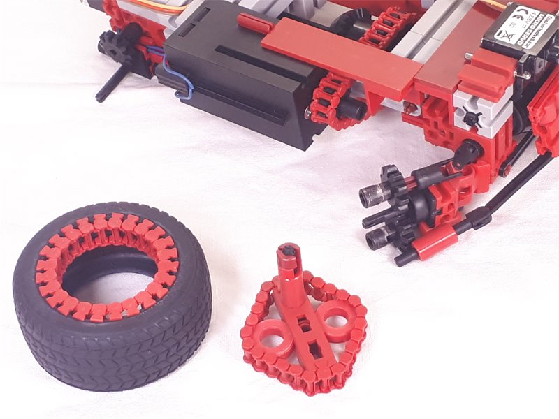

Vorderradaufhängung 3
Konstruiert und fotografiert von Martin Wanke.
Hochgeladen am 31.10.2018, 19:15 von Martin Wanke.  33 / 42
Das Rad ist abgenommen. Das obere Z10 dient dem Antrieb und der Führung, das untere nur der Führung des Rades. Über die beiden Distanzhülsen (eine auf der Pleuelstange vor den beiden Z10, die andere auf der im Bild senkrecht stehenden schwarzen Clipachse) rollen die Ketten-Förderglieder, Sie verhindern, dass sich das Rad nach vorne oder hinten biegt.
DirkW (1.11.2018, 18:17:21)
Hallo Martin,
mir gefällt, wie du beim Antrieb den Platz ausnutzt und aus den Kettengliedern einen Zahnkranz gebaut hast. Kompliment.
Gruß Dirk
