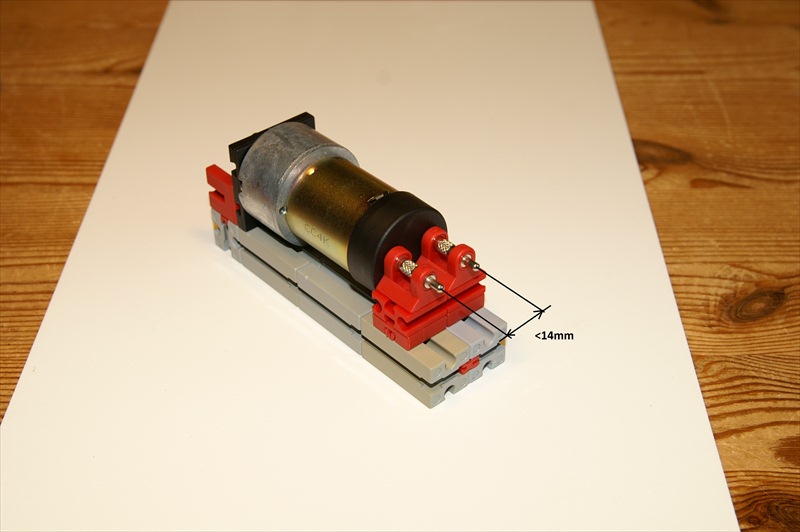

Extra Befestigung Power-Motor 2
Konstruiert und fotografiert von Peter Krijnen.
Hochgeladen am 15.7.2012, 19:48 von pk.  2 / 3
Werend eine schlaflozen nacht, kam mir die idee: wie auf einfacherweise der Power-Motor eine extra befestigung geben.
  • man prest 1 Abstanring 3,75 in der Gelenkwürfel Klaue
  • steckt der Zwischenstecker durch
  • prest ein zweiten Abstandsring in der andere zeite der Klaue
  • schiebt diesen kombi auf ein Baustein 7,5
  • schiebt dies auf ein Baustein 5
  • schiebt das ganse mit ein Federnocken auf ein Baustein oder bauplatte
