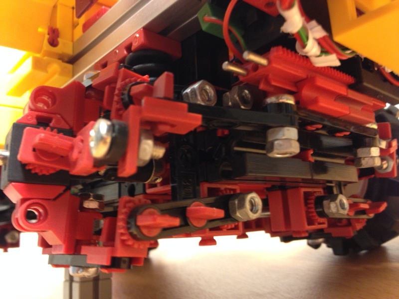

Unimog U500, Vorderachse Detail
Konstruiert und fotografiert von Julian Bußmeier.
Hochgeladen am 1.6.2014, 18:57 von JulianBussmeier.  16 / 23
thomas004 (4.6.2014, 12:04:53)
Hä? Beim Lenken verspannt sich doch alles? Der Spurstange fehlt doch ein Gelenk. Oder ist alles bewusst “locker” ausgelegt, um derartige Verachiebungen zuzulassen?
Gruß, Thomas
JulianBussmeier (4.6.2014, 20:14:40)
Bewusst habe ich alles so “locker” gebaut. So haben z.B. alle M4 Schrauben so viel Spiel, dass sich das Bauteile leicht bewegen können.
