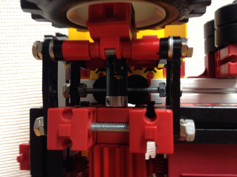

Unimog U500, Hinterachse Detail
Konstruiert und fotografiert von Julian Bußmeier.

Stefan Falk (1.6.2014, 18:26:48)
Saubere Arbeit, Respekt! Wie ist denn die Vorderachse genau aufgebaut bitte? Gruß, Stefan
thomas004 (4.6.2014, 11:58:27)
Hm … Doppelquerlenker, also parallel geführtes Rad, aber nur 1 Kreuzelenk? Das funktioniert doch schon theoretisch nicht …
Gruß, Thomas
Stefan Falk (4.6.2014, 12:31:27)
Das sieht mir aus, wie wenn das Rad eben nach oben und unten kippt anstatt nur vertikal geführt wird, oder? Gruß, Stefan
Harald (4.6.2014, 17:23:30)
Mein Reden… :-)
Das geht nur deshalb, weil der Winkelträger 15 der Achse soviel Platz zum Schlabbern lässt. siehe: http://ftcommunity.de/details.php?image_id=38900
Gruß, Harald
JulianBussmeier (4.6.2014, 19:58:21)
Ja, leider kippelt das Rad ein wenig. Deshalb bin ich seit längerem mit der Weiterentwicklung der Achsen beschäftigt.
