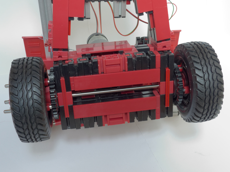

Stefan Falk (29.9.2013, 22:17:26)
Federn da die zwei PowerMotoren mit? Gruß, Stefan
StefanL (1.10.2013, 21:09:53)
Ja, die zwei Motoren federn mit, das ist bei meinen Modellen irgendwie immer so. Das Modell ist übrigens bestimmt schon ein Jahr alt. Gruß Stefan
Stefan Falk (6.10.2013, 12:43:01)
Seh ich das richtig: Die Räder werden kräftig über die Z30 angetrieben, wenn auch ohne Differential? Gruß, Stefan
StefanL (6.10.2013, 15:37:36)
Die zwei Power Motoren treiben je ein Differential an, von dort aus geht es mit einem Z10 auf das Z30 welches mit dem Rad verbunden ist.
