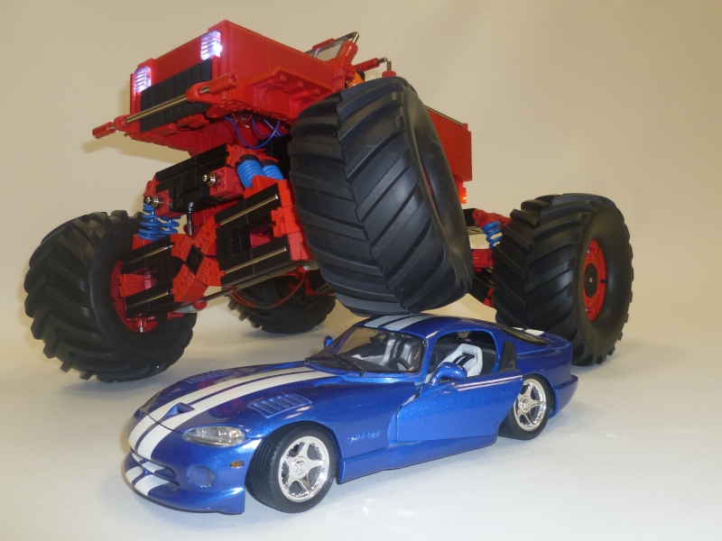

Monster Truck in Aktion
Konstruiert und fotografiert von Richard.
Hochgeladen am 5.2.2014, 12:24 von NBGer.  11 / 11
Quizz-Frage: Warum shreddert ein MonsterTruck andere Autos? ….. Antwort: WEIL ER ES KANN! ;-)
Hier sind man den Truck in Aktion. Die Viper ist zwar nicht ganz maßstabsgerecht, ist aber bereits 7 cm hoch. Obwohl die ft-Federn wenig Federweg bieten, arbeitet das Fahrwerk astrein. Alle Räder stehen noch fest auf dem Boden. Vordere und hintere Federn zusammen gleichen den Höhenunterschied aus. Um ein wirklich authentisches Bild zu machen, müsste ich einen Hammer nehmen und die Viper bearbeiten. Dach eindrücken, Glas-Splitter…..aber da war mir das Auto dann doch zu schade.
Wie geht es weiter? Der Truck hat einen ganz guten Stand erreicht (zumindest optisch). Er fährt nicht besonders gut. Trotz Planetengetriebe an den Rädern habe ich weiterhin Probleme mit dem Schlupf, zum Anfahren muß man manchmal etwas schubsen, außerdem fährt er sehr langsam.

NBGer (11.2.2014, 10:24:53)
Update: also ein einzelner Powermotor für den Antrieb eines so großen Modells ist nicht ausreichend :-( obwohl ich schon den Motor mit der kleinsten Übersetzung verwende, schafft der Truck nur minimale Steigungen bzw. bleibt beim kleinsten Hindernis stehen. Außerdem ist es durch die diversen Untersetzungen ganz schön langsam unterwegs. Mein Ziel wäre mindestens, daß er aus eigener Kraft über die Viper (so wie im Bild) drüberfahren kann. Ich werde es jetzt mal mit 2 Motoren versuchen.
