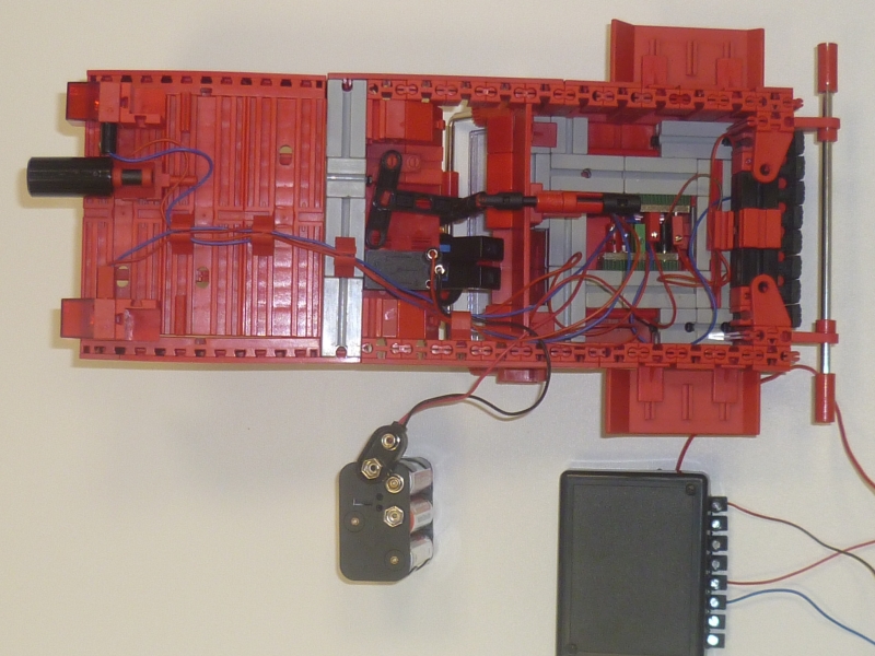

Karrosserie von unten
Konstruiert und fotografiert von Richard.
Hochgeladen am 4.2.2014, 20:39 von NBGer.  5 / 11
Die Karosserie lässt sich einfach vom Chassis lösen. In der schwarzen Box ist ein alter RC-Empfänger, mit dem man zwei DC Motoren ansteuern kann. (einer für den Antrieb und einer für die Lenkung; diese Remote Control ist außerdem super für Kettenfahrzeuge !). Der Empfänger passt gut unter die Motorhaube. Der Akku-Halter passt im Chassis zwischen die Streben (sieht man später auf einem anderen Bild). Ich verwende übrigens Nickel-Zink Akkus. Bei nominal 1,5 Volt komme ich damit bei 6 Akkus auf 9 Volt, was ideal ist für fischertechnik!
