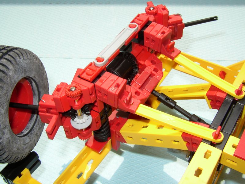

Die Schwinge für die Antriebswelle der Vorderachse. Das Differenzial-Antriebsrad Z14 (31414) musste auch etwas bearbeitet werden: außer dem Kegelkranz ist nichts mehr dran geblieben.
Die BS15 zur Lagerung der Räder müssen gegen Abwandern nach außen gesichert werden, dazu dienen hier die 2x2 Drähte (links+rechts oben+unten), die in senkrechten Bohrungen stecken und dann herumgebogen sind.
