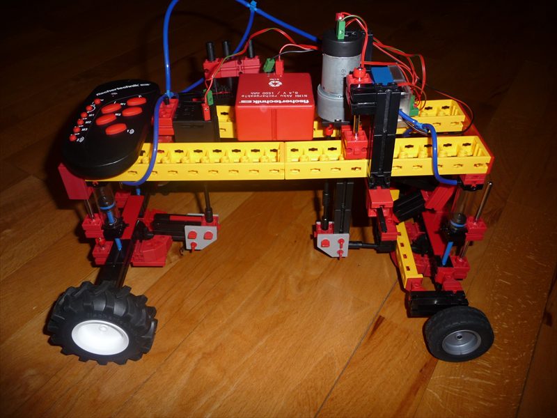

Gesamtansicht (von rechts) Hydraulik oben
Konstruiert und fotografiert von gummel97.
Hochgeladen am 9.1.2010, 12:09 von gummel97.  1 / 11
Das Auto färt zwar, lenkt aber nur sehr schlecht und der Kompressor will auch nicht so recht…
mirose (9.1.2010, 18:22:57)
Hallo Niklas,
schönes Modell. Du hast dir aber ein paar Probleme eingebaut: Kompressor: siehe dort; Antrieb: er dürfte sich spießen, da du keinen Höhenausgleich vorgesehen hast. Leider gibt es bei ft keine längsverschiebbare Achse; da hilft leider nur Selbstbau. Vielleicht kannst Du das Problem etwas mindern, wenn Du Kardangelenke verwendest, oder den Motor direkt an der Achse anbaust; dann brauchst Du aber, wenn es weiterhin ein Vierradantrieb sein soll, einen weiteren Motor.
Viele Grüße
Mirose
