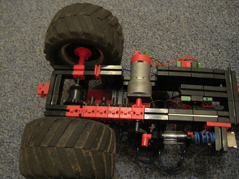

Auto mit MONSTERREIFEN(unten)
Konstruiert und fotografiert von dasbinich273.
Hochgeladen am 16.1.2010, 18:53 von dasbinich273.  5 / 5
Rekord in die meisten Zahnräder um eine Achse anzutreiben,oder?
mirose (17.1.2010, 18:33:04)
Hallo Dasbinich,
ob’s ein Rekord ist, weiß ich nicht. Falls der Reibungswiderstand zu groß sein sollte, schlage ich vor, eine Kette anstatt der vielen Zahnräder zu verwenden.
Viele Grüße
Mirose
dasbinich273 (17.1.2010, 20:48:15)
Reibungswiederstand hatte ich keinen,aber schau dir mal die nächste version an.
Viele Grüße
Dasbinich273
thomas004 (18.1.2010, 08:03:42)
Der Kompressorzylinder wird ja vom Antriebsmotor immer mit angetrieben, denn ist ja starr über die Kurbel mit dem Motor verbunden. Der läuft also immer, wenn das Fahrzeug fährt. Schriebst Du nicht zu einem anderen Bild etwas von einer “trickreichen Abschaltung”?
Gruß, Thomas
dasbinich273 (18.1.2010, 15:24:10)
schau doch mal bei den anderen Bildern,da müsste eine Erklärung sein
thomas004 (19.1.2010, 07:32:47)
Deine Erklärung versteht kein Mensch, oder?
Fakt ist doch, dass der Kompressorzylinder immer arbeitet, wenn das Fahrzeug fährt. Das ist doch dann keine “Abschaltung”…
Gruß, Thomas
dasbinich273 (19.1.2010, 16:35:32)
Ja,der Kompressor arbeitet,aber das Rückschlagventil wird abgeschaltet,so ist der Zylinder kein richtiger Wiederstand mehr
