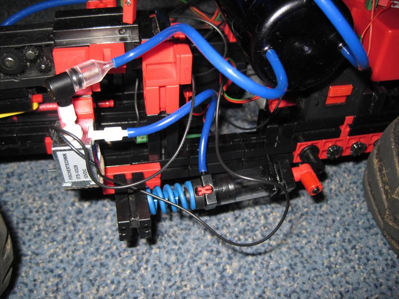

zu sehen:Kompressor mit abschaltung;so ist es gemacht,hinten ist ein Zylinder,der fährt raus wenn viel druck da ist,wenn er nicht gedrückt ist,ist das Elektromagnetventil offen,so kann der Zylinder pumpen;wenn er gedrückt ist,ist das Elektromagnetventil zu,so kann der Zylinder NICHT pumpen
heiko (22.1.2010, 13:04:25)
Jau!
Dann hast Du nur noch den Reibungswiderstand an der Kolbendichtung. Und theoretisch ein bisschen Verschleiß (nach 1000 Betriebsstunden) …
Aber so ist das ne ziemlich einfache Lösung, zumal es von fischertechnik keine gescheite schaltbare Kupplung gibt.
