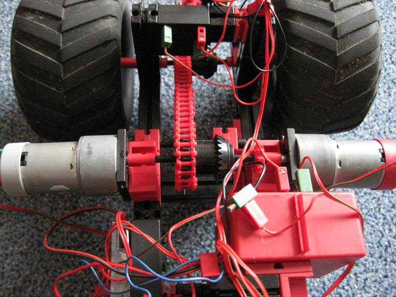

Auto mit zwei verschiedenen Motoren (details der Motoren)
Konstruiert und fotografiert von dasbinich273.
Hochgeladen am 17.1.2010, 13:21 von dasbinich273.  3 / 6
hier sind gut die verschiedenen Motoren zu erkennen
thomas004 (18.1.2010, 08:06:27)
Technisch leicht unsauber, hier zwei verschieden übersetze Motoren zu nehmen, da die Zahnräder im Differenzial im Betrieb ständig in Bewegung sind. Dafür sind Differenziale (zumindest in der echten Kfz.-Welt) nicht ausgelegt. Normalerweise sollen sie nur temporär geringe Drehzahlunterschiede ausgleichen, aber nicht ständig in Bewegung sein.
Gruß, Thomas
heiko (22.1.2010, 13:02:07)
Jo, aber wenn man gerade nur zwei unterschiedliche Motoren hat, bzw. keinen Geschwindigkeitsregler, dann ist’s ne clevere Lösung.
Vergiss nicht, wir haben es hier ja gerade nicht mit richtigem Maschinenbau zu tun … deshalb sind ganz andere Lösungen möglich :-)
dasbinich273 (22.1.2010, 21:37:04)
denau :-).der andere 50:1 Motor ist in Kitt :D
