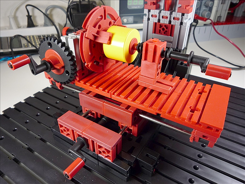

Konstruiert und fotografiert von Ingo Herschel (Udo2).
Hochgeladen am 14.10.2008, 09:00 von Udo2.  15 / 15
Auf dem Arbeitstisch des Kreuzschlittens das “Sonderzubehör” Teilkopf mit Stützlager. Der Teilkopf dreht sich um die Drehachse A, die parallel zur Linearachse X liegt. Mit einem Direktantrieb der Teilspindel wird das Modell mit Einschränkungen zu einer Drehbankfräse. 17.10.2008 Nachtrag: In der Praxis kann der Teilkopf auch mit senkrechter Achse (Drehachse C parallel zur Linearachse Z) aufgespannt werden.

Hallo Thomas, das Grundmodell dieser BF1 mit “Sonderzubehör” entspricht exakt der Ausstattung dieser Bohr- und Fräsmaschinen der Heimwerkerklasse. Das wäre bei einem Modell der Drehmaschinen dieser Klasse dann ebenso. Gruß, Ingo
