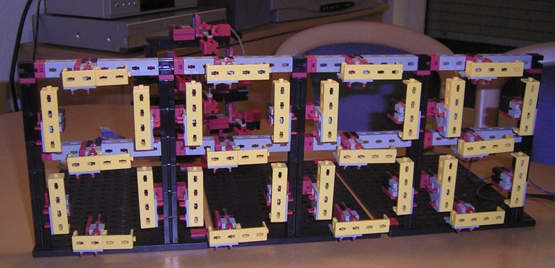

7-Segment-Anzeige
Hochgeladen am 8.1.2007, 16:53 von Stefan Falk.  1 / 8
Dieses Bild ist mit Blitz gemacht worden, weil man da die Segmente besser sieht. Die Wirkungsweise der Anzeige wird auf den nächsten Bildern beschrieben. Die Uhr soll von einem Robo-Interface mit I/O-Extensions autonom gesteuert werden. Als Zeitbasis will ich die hervorragend genauen 50 Hz aus dem Wechselstromausgang des alten ft-Trafos auf einen h4 Grundbaustein lenken und über ein paar Flip-Flops eine Frequenz zum RoboInt leiten, die dieses locker neben der anderen Arbeit mitzählen kann. Naja, Detailprobleme wird es schon noch in hinreichender Anzahl geben ;-)
