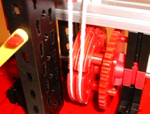

Seilantrieb
Konstruiert und fotografiert von Thomas Habig (Triceratops).
Hochgeladen am 25.10.2008, 21:35 von Triceratops.  4 / 4
Die Lage des Zahnrades Z40 (auch Z30 wäre möglich) kann ohne weiteres an bau- liche Gegebenheiten angepaßt werden. Ein Abstand zu den Drehscheiben ist nur bei Antrieb via Kette erforderlich; die zusätzlichen Achsen verhindern das Durchrut- schen in den Naben. Liegen alle Drehscheiben und das Zahnrad direkt aneinander, so genügen Naben lediglich ganz außen; die innere Drehscheibe wird dann durch die eingeschobenen Achsen fixiert.
peterholland (26.10.2008, 12:04:36)
Hallo Thomas,
Eine sehr schöne und elegante Loschung ! In Mörshausen funktionierte die Antrieb perfekt.
Gruss,
Peter Damen Poederoyen NL
