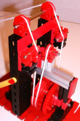

Seilantrieb
Konstruiert und fotografiert von Thomas Habig (Triceratops).
Hochgeladen am 25.10.2008, 21:35 von Triceratops.  1 / 4
Aufgrund der zuweilen hohen Zugkräfte in Seilantrieben (z. B. Seilbahn) sollten stets Metallachsen verwendet werden. Falls das hier gezeigte Alu-Profil durch Bausteine ersetzt wird, sollten diese durch seitlich eingeschobene Metallachsen verstärkt wer- den. Eine durchgehende Achse für die zwei kleinen Umlenkrollen paßt hier nicht. Bei entsprechender Belastung müssen diese Rolenlager zusätzlich stabilisiert werden.
