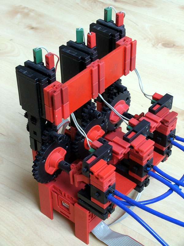

Konstruiert und fotografiert von Frank Jakob.

Ansicht von vorne links
Endlich (22.1.2011, 16:51:43)
Hallo Frank,
WOW, klasse Modell. und die Ventil sind dann stärker wenn man diese Übersetztung hat, wie wenn man sie direkt anschließt? Weil das könnte ich sehr gut gebrauchen, für meine Bewässerungsanlage.
MfG Endlich
Knarf Bokaj (22.1.2011, 19:08:01)
Danke Marcel
Ich hatte die Handventile zuerst 1:1 angetrieben, aber meine Ventile sind zu schwergängig und die Motoren haben sich gequält. Zuverlässig hat das erst mit einer 3:1 Untersetzung funktioniert.
Gruß, Frank
thomas004 (22.1.2011, 20:10:15)
Superklasse! Mit der Untersetzung lassen sich die Zylinder bestimmt schön langsam und präzise ein- und ausfahren, oder?
Gruß, Thomas
Knarf Bokaj (23.1.2011, 10:49:55)
So hatte ich mir das auch vorgestellt, leider öffnen die Ventile erst in der Endstellung. Hat hier jemand die Ventile geölt und/oder zerlegt ?
Gruß, Frank
