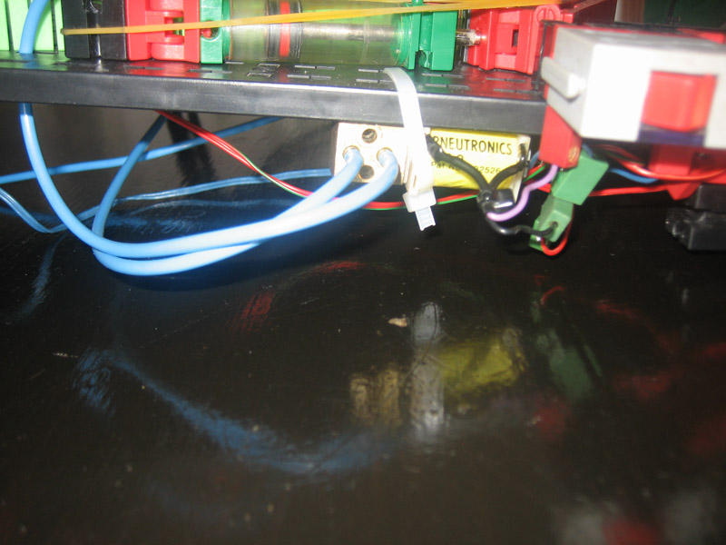

Seitenansicht Zylinder und MAgnetventil
Konstruiert und fotografiert von Jens Lemkamp (lemkajen).
Hochgeladen am 8.2.2015, 12:54 von lemkajen.  2 / 29
Zylinder sind die alten Hydraulik-Zylinder. Die Magnetventile habe ich aus einem ausrangiertem Blutdruckmonitor ausgeschlachtet. Schönes Detail an den Ventilen: 6-12V Betriebsspannung, ABSOLUT dicht(!) und eine echtes 3/2 Wege-Ventil!! (d.h Öffner und Schliesser bzw. “UM”- Scahltung in EINEM Ventil :-))) - ich habe davon jetzt “Einige” im Bestand - in Kürze “gönne” ich mir wohl eine echte Ventil-Insel..
