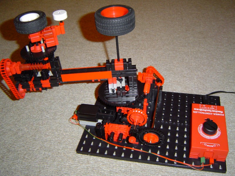

Planetarium 2. Verbesserung
Konstruiert von Michael Samek, equester. Fotografiert von equester.
Hochgeladen am 25.2.2008, 21:06 von equester.  4 / 8
Dies ist die 2. Verbesserung. Der Fehler des überflüssigen Z10 beim Mond-Getriebe ist behoben und eine Umrundung der Erde um die Sonne dauert 365,4 Tage! Im Getriebe habe ich daher das von Triceratops entwickelte Z21-Zahnrad verbaut!
