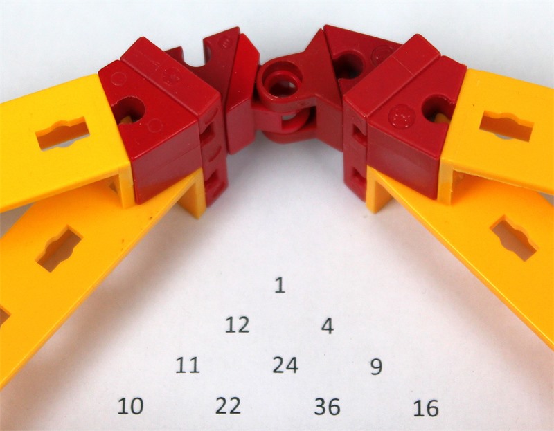

Consul, The Educated Monkey - das 'Kopfgelenk'
Konstruiert und fotografiert von Dirk Fox.
Hochgeladen am 11.1.2015, 06:37 von Dirk Fox.  4 / 8
Das Kopfgelenk ist entscheidend für die Funktionsfähigkeit der Mechanik: Die beiden “Arme” und “Beine” des Affen werden paarweise fest miteinander verbunden (Bauplatte 15x30x5 mit Nuten, 38428) und beide Seiten über einen Winkelstein 60° und eine Gelenkklaue verknüpft. Die “Arme” stehen in einem Winkel von 30° (Winkelstein 30) seitlich ab.
