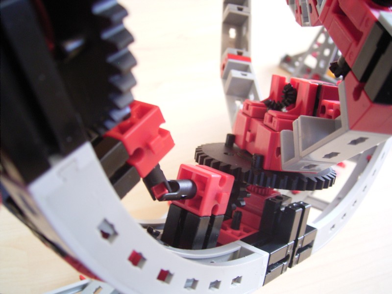

Antrieb des mittleren Rings
Hochgeladen am 28.3.2005, 23:50 von Stefan Falk.  12 / 12
Das Prinzip wieder wie beim äußeren Ring auch: Achse fixiert, Z40 angetrieben, aber lose auf der Achse und dafür fest mit dem mittleren Ring verbunden. Und zwar wie man hier sieht: Zwei der drei Stummel des Z40 passen gerade so an dem 15 mm breiten mittleren Ring vorbei, wenn je eine kleine Abdeckplatte montiert wird. Damit gibt’s es kein nennenswertes Spiel.
