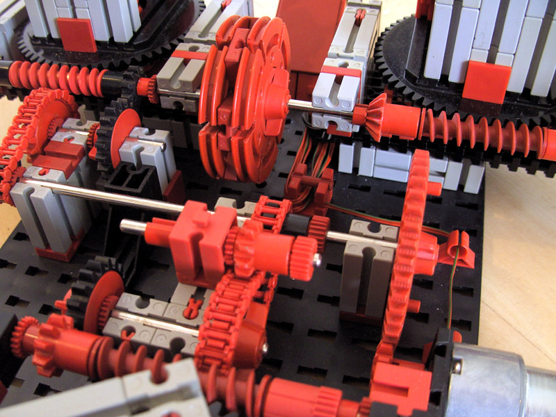

Detail Getriebe und Kupplung
Konstruiert und fotografiert von Frank Jakob.
Hochgeladen am 4.5.2008, 12:53 von Knarf Bokaj.  25 / 27
Udo2 (4.5.2008, 22:21:07)
@Frank Die Kupplung ist nur eine formschlüssige Mitnahme ohne feste Verbindung beider Module? Gruß Udo2
Knarf Bokaj (5.5.2008, 19:03:00)
Genau, mit Verbindung ist das Ergebnis auch nicht besser.
Gruß, Frank
Udo2 (5.5.2008, 21:00:18)
Eine Verbesserung des Malergebnisses habe ich damit nicht gesehen. Wenn du aber ein Modul verstellen willst, mußt du doch nach meinem Verständnis entweder sechs Baustein 5 von den beiden Drehscheiben oder ein Modul von der Platte ziehen? Hast du nur drei Baustein 5 auf einer Drehscheibe ersparst du dir das. Gruß, Udo2
Knarf Bokaj (5.5.2008, 21:38:29)
Man zieht das rechte Modul ab und verstellt das linke Modul mit Motorkraft.
Gruß, Frank
Udo2 (6.5.2008, 19:39:45)
Das rechte Modul noch abzuziehen ist mit meinem Vorschlag dann nicht mehr notwendig. Gruß, Udo2
