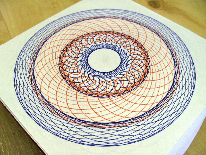

Ergebnis
Konstruiert und fotografiert von Frank Jakob.
Hochgeladen am 18.4.2008, 21:08 von Knarf Bokaj.  8 / 18
Ergebnis02
pvd (18.4.2008, 22:37:30)
ich bin erstaunt über die erreichte genauigkeit ! Welche Einstellungen kannst du so alles ändern an der Maschine ?
Knarf Bokaj (18.4.2008, 23:47:33)
  1. Auf den beiden Drehscheiben 60 lassen sich die 2 Achsen der Stifthalterung um +-22.5mm verschieben.
  2. Die beiden Drehscheiben drehen sich synchron (1:1). Das lässt sich ändern (Z10, Z20 u.s.w.)
  3. Die Zapfen der Bausteine auf den Drehscheiben zeigen in die gleiche Richtung, die Maschine zeichnet einen Kreis (ohne Tellerdrehung). Wenn man eine Drehscheibe um 90° verdreht, zeichnet die Maschine eine Elipse.
Gruß, Frank
Knarf Bokaj (19.4.2008, 12:14:18)
4.Die Position des Stiftes lässt sich ändern, wenn man den Drehpunkt am Statikträger ändert.
Gruß, Frank
