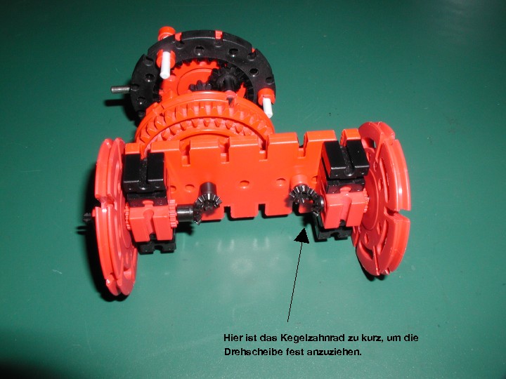

Hier ist ein Problem für die ft-Experten. Das Kegelzahnrad ist zu kurz, um auf der anderen Seite die Drehscheibe festzuziehen. Den Radabstand kann ich leider nicht vergrößern.
kilo70 (27.2.2010, 10:53:18)
vielleicht statt in dem roten Baustein 15 mit Loch die Achsen in so diesen roten Platten (wie hier als Grundplatte verwendet), lagern? Die gibt es ja auch in der halben Länge und senkrecht gestellt könnte man sie dann mit Grundbausteinen verbinden. Die sind ja nur nur halb so dick wie normale Bausteine.
geometer (27.2.2010, 11:20:01)
Vielen Dank, kilo 70. Exzellente Idee, probiere ich gleich mal.
