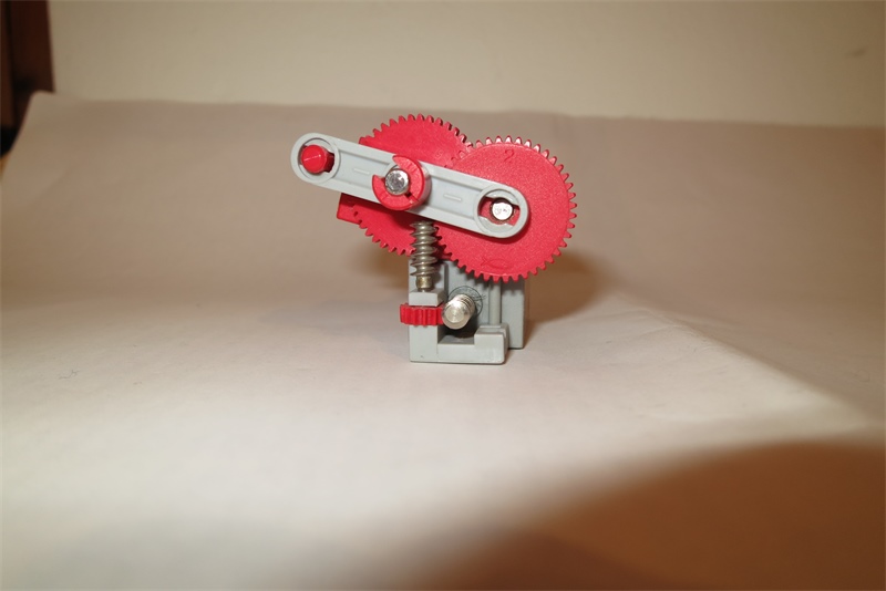

Getriebe 1 von vorne
Konstruiert und fotografiert von Martin Wanke.
Hochgeladen am 19.1.2015, 07:10 von Martin Wanke.  1 / 13
Während meiner Tüfteleien für ein Lenkservo sind zwei Getriebe entstanden, die große Untersetzungen haben. Die möchte ich euch vorstellen.
DirkW (19.1.2015, 18:42:32)
Hallo Martin,
schöne Idee, hast du die Getriebe in einem Modell verbaut?
Was ich mir vorstellen könnte wäre ein Mini-Uhrwerk daraus zu bauen, vorausgesetzt die Übersetzung würde überhaupt passen.
Gruß Dirk
Martin Wanke (19.1.2015, 23:01:34)
Hallo Dirk, letztendlich habe ich es nicht verbaut. Es hat nicht gepasst obwohl es ja schon sehr kompakt ist. Wie gesagt, es sollte ein Lenkservo werden. Für einen Geländewagen braucht man viel Kraft beim Lenken, deswegen die große Untersetzung.

Udo2 (21.1.2015, 12:47:02)
Hallo Martin, in der Tat eine interessante Idee. Das Getriebepaar Schnecke-Stirnrad läuft hier aber auch wenn es für diesen Anwendungsfall funktioniert nicht im Wälzpunkt … :o) Gruß Udo2
Martin Wanke (23.1.2015, 18:31:14)
Hallo Harald, falls du für deine Flugzeugmodelle einen zwar schneller drehenden aber dafür kleineren Antrieb brauchen kannst, hänge ich noch ein Bild an…
