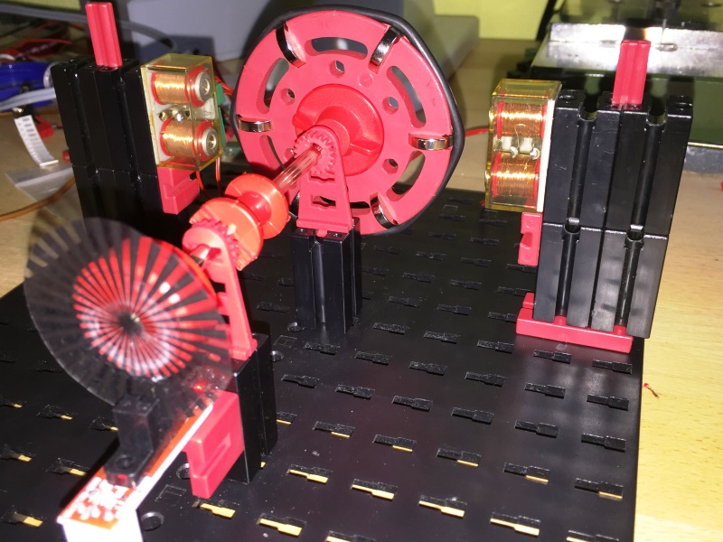

6-poliger Synchronläufer mit 1/3 Nennfrequenz im Stand
Konstruiert und fotografiert von Dirk Uffmann.
Hochgeladen am 27.4.2017, 14:37 von uffi.  14 / 20
Schlagworte: Synchronmotor, Nennfrequenz, 50Hz.
Er läuft sehr ruhig mit 1/3 seiner Nennfrequenz (1000 Umdrehungen / Minute), also mit 333 Umdrehungen pro Minute. Das liegt wohl an der Geometrie, also dem Abstand der Dauer-Magneten untereinander auf dem Umfang der Scheibe im Verhältnis zum Abstand der Elektromagnetpole und deren Abstand zur Drehscheibe.
Damit lässt sich die 50 Hz-Synchronuhr mit Schrittschaltwerk von Dirk Fox betreiben, wenn man die Getriebeuntersetzung bis zur Minutenachse ändert von 1000:1 und dann 1:2 auf 1000:1 und dann 1:3, um auf eine Umdrehung pro Minute zu kommen.
