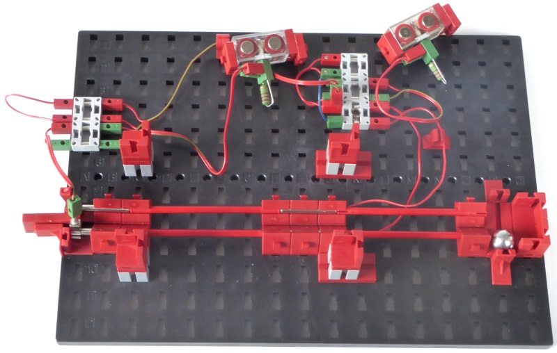

Direkt geschalteter Linerarbeschleuniger 3
Konstruiert und fotografiert von Rüdiger Riedel.
Hochgeladen am 30.9.2018, 20:40 von Rüdiger Riedel.  3 / 4
Schlagworte: Elektromagnet, Kugel, Beschleunigung.
Die Magnete sind abgenommen, die gesamte Strecke ist sichtbar. Der elektrische Anschluss ist polunabhängig weil keine Dauermagnete verwendet werden. Eine bescheidene Beschleunigung erreiche ich erst mit Spannungen von 20 – 25 V! Für die Elektromagnete ist das unschädlich, da sie nur ganz kurz eingeschaltet werden.
