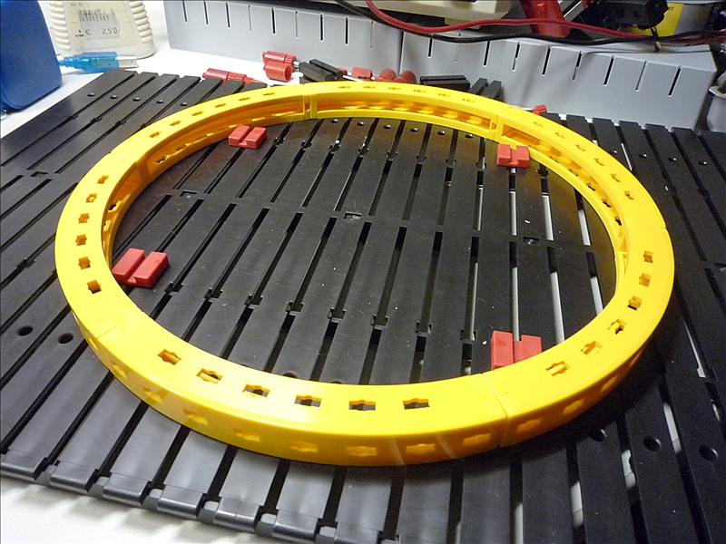

Nachbau Axiallager (3/7) Laufring unten
Konstruiert von Remadus, Nachbau Udo2. Fotografiert von Ingo Herschel (Udo2).
Hochgeladen am 3.10.2008, 09:42 von Udo2.  3 / 15
Dieser untere Laufring ist mit den vier BS5 auf der Arbeitsplatte 270x390 an den Verbindungen auf den inneren Ø202,5mm zu justieren. Das Maß zwischen den Verbindungen stellt sich an den Bogenstücken auf Ø203,5mm ein.
