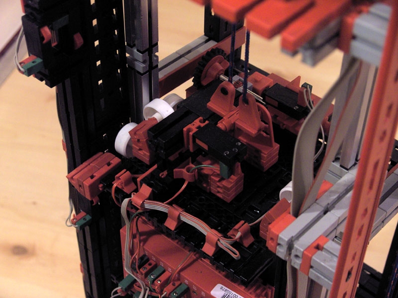

Kabinendach von hinten
Stefan Falk (18.11.2009, 12:50:14)
Der Taster rechts hinten im Bild ist wohl für eine Endlage der Tür, aber was macht der in Bildmitte bitte?
Gruß, Stefan
Knarf Bokaj (18.11.2009, 17:00:49)
Der Taster in der Bildmitte ist der “Fangkontakt”, für den seltenen Fall, das ein Seil reißt.
Gruß, Frank
Stefan Falk (18.11.2009, 18:42:54)
Oho! Nur wie funktioniert das genau bitte? Von dem Bild erschließt sich mir das nicht.
Gruß, Stefan
Knarf Bokaj (18.11.2009, 19:38:42)
Die Seilaufnahme ist drehbar gelagert und dient zusätzlich als Seilausgleich. Sollte ein Seil reißen stellt sich die Wippe schräg und der (Fang)Kontakt wird ausgelöst(Aufzug stoppt). Beim echten Aufzug werden zusätzlich die Fangkeile an die Fahrkorbschiene gepresst.
Gruß, Frank
