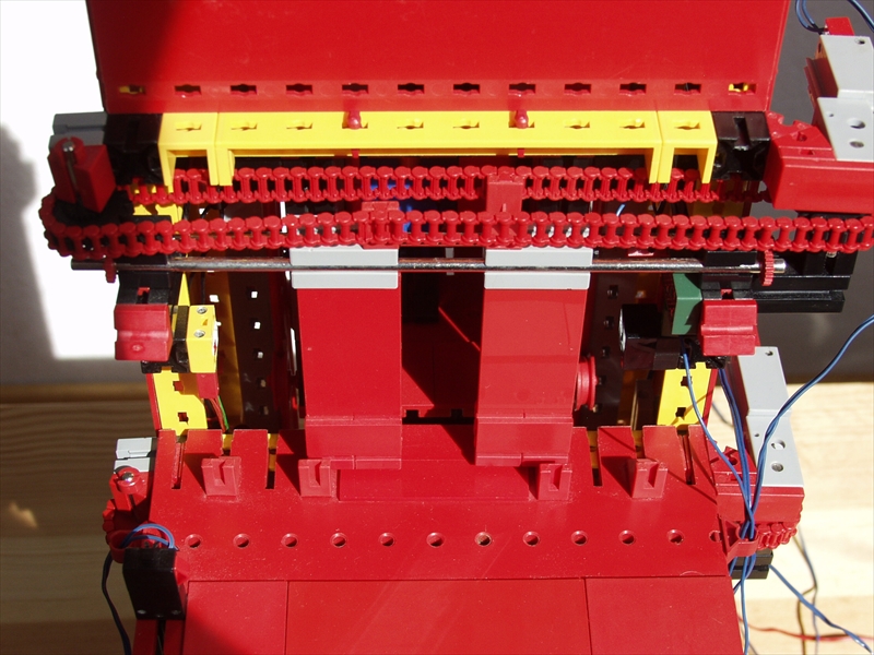

Funktionsweise der Aufzugtüren von oben (ohne Verkleidung)
Konstruiert und fotografiert von Dirk Fox.
Hochgeladen am 13.9.2010, 14:37 von Dirk Fox.  10 / 17
Hier sieht man die Funktionsweise der Schiebetüren noch einmal von schräg oben: Die Türflügel werden mit einem (alten) Raupenkettenglied und einem Winkelstein befestigt, die Kette von einem Minimotor (rechts) angetrieben. Sofern die Stangen nicht verbogen sind, gleiten die Türflügel überraschend leichtgängig auf und zu.
