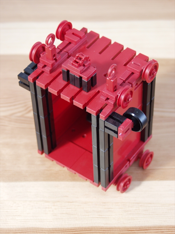

Aufzugkabine (vorne: Rad für Polwendetaster)
Konstruiert und fotografiert von Dirk Fox.
Hochgeladen am 13.9.2010, 14:37 von Dirk Fox.  3 / 17
Auf der rechten Kabinenseite erkennt man das schwarze Rad, das am oberen und unteren Ende des Aufzugschachts einen Minitaster für den Richtungswechsel betätigt. (Ursprünglich hatte ich einen Winkelstein 60 verwendet; damit verkantete die Kabine aber gelegentlich. Das Rad betätigt den Schalter wesentlich geschmeidiger.)
