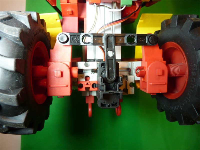

Vorderradlenkung.
thomas004 (13.1.2012, 21:10:53)
Kleine Kritik: Das Lenktrapez passt nicht! Die Achsschenkel müssten andersrum montiert werden.
Gruß, Thomas
Stefan Falk (13.1.2012, 21:42:00)
Bist Du sicher? Hinten kürzere Spurstange als das Fahrwerk breit ist sollte doch passen, damit das kurveninnere Rad stärker einschlägt? Oder stehe ich gerade auf dem Schlauch?
Gruß, Stefan
thomas004 (14.1.2012, 16:49:49)
Jaaaha, Du hast Recht … ;o) Die Spurstange ist ja HINTER der Achse, daher passt es. Hatte das gestern nicht so richtig bemerkt …
Gruß, Thomas
