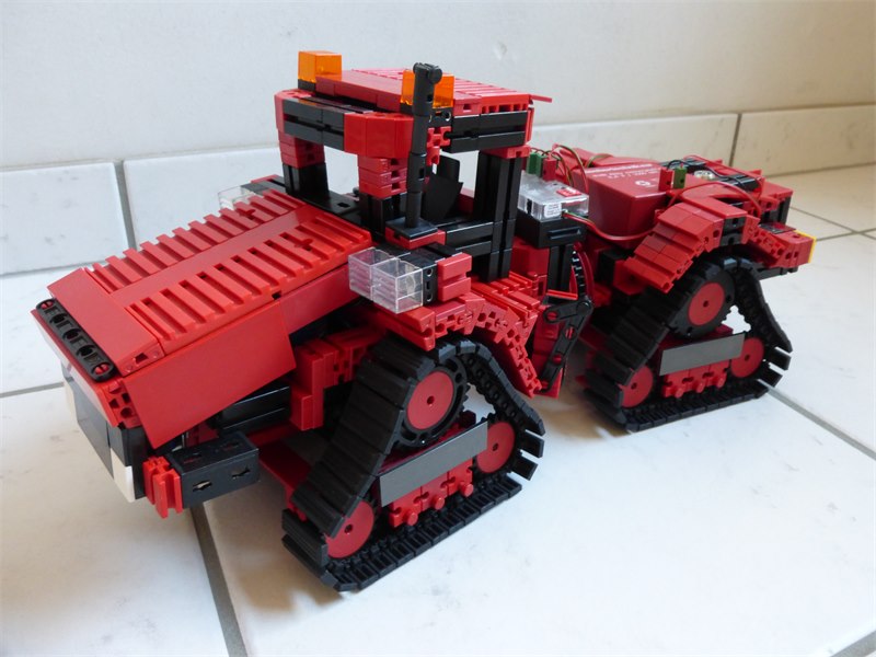

Quadtrac
Konstruiert und fotografiert von David Holtz (davidrpf).
Hochgeladen am 12.9.2014, 11:45 von david-ftc.  1 / 14
Informationen:
  • “Allradantrieb”, es wird je ein Kettenpaar mit einem Encoder Motor angetrieben
  • pneumatische Knicklenkung, als Kompressor dient der Fischertechnik Kompressor
  • sehr geländegängig dank Gelenken, die Differenzen im Untergrund ausgleichen können
  • Beleuchtung vorne und hinten
  • optisch am Quadtrac Case IH 620 orientiert

Marten70 (13.9.2014, 18:25:42)
Wow! Supermodell! Schön detailliert und technisch sehr interessant. Wozu hast du Enkodermotoren eingesetzt?
MfrGr Marten

david-ftc (14.9.2014, 10:52:08)
Hallo Marten,
ich habe die Encodermotoren verwendet, da diese sich (im Gegensatz zu Powermotoren) geschickt einbauen lassen und da das Verhältnis zwischen Kraft und Drehzahl optimal ist.
Gruß, David
technik (19.7.2015, 12:38:28)
hält eigentlich dein drehgelenk???
habe mal ein sehr stabieles gebaut
david-ftc (21.7.2015, 12:58:18)
@ technik
wenn du das Drehgelenk bestehend aus zwei Drehscheiben und einem Z40 meinst, verweise ich auf folgendes Bild mit dem dazugehörigen Kommentaren: http://ftcommunity.de/details.php?image_id=39342
Für das normale Fahren hält das Gelenk gut, kritisch wird es erst, wenn man mit Kraft versucht, den Traktor auseinander zu ziehen. Dann kann es vorkommen, das das Gelenk nicht mehr hält.
