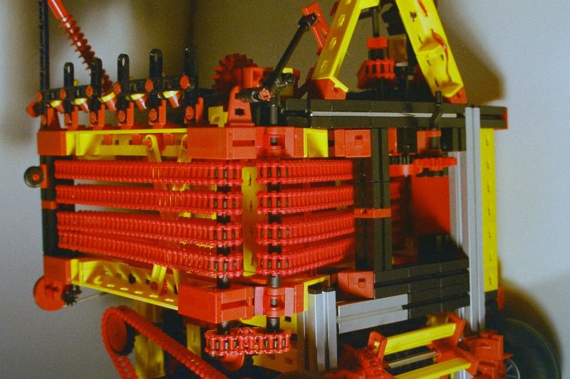

Womit?Mit welchem Bauteil kriegt man denn bitte die Z10 direktemang hintereinander auf eine Welle gefädelt? Sind die etwa hohlgebohrt, oder ist die Achse flachgefräst?

BinderEs gibt keine durchgängige Welle. Die Z10 sind mit Bindern (Noppen wurden entfernt) verbunden.

aha!Danke, da wäre ich nicht drauf gekommen.
Aber, wo ich gerade da bin: wozu dient eigentlich die Kurbel, die da rechts oben im Bild aus dem Fahrzeugboden herausguckt? Soll da z.B. noch ein Schneidbalken angetrieben werden?

KurbelHallo Harald,
Ja, die Kurbel dient zum Antrieb der “Schneidmesser”.
